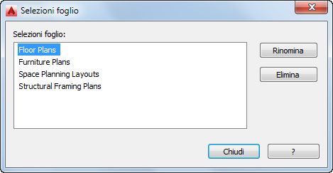

Per creare una selezione di fogli, attenersi alla procedura indicata di seguito.
Nota: L'eliminazione di una selezione di fogli non comporta l'eliminazione dei fogli inclusi nella selezione.
- Nella barra degli strumenti Accesso rapido, fare clic su Navigatore progetto
- Fare clic sulla scheda Fogli e quindi su
(Vista gruppo fogli) nella barra del titolo.
- Selezionare il nodo principale del gruppo di fogli, fare clic con il pulsante destro del mouse e scegliere Selezioni fogli
Gestisci.
- Selezionare la selezione fogli da eliminare, quindi scegliere Elimina.
- Fare clic su OK.
