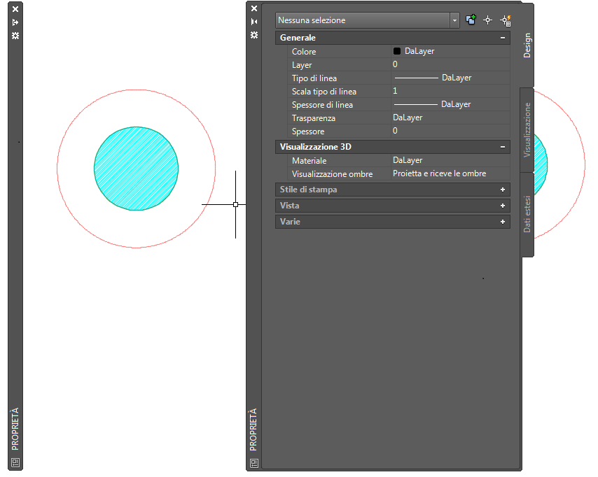

Per nascondere il riquadro proprietà quando non è utilizzato, attenersi alla procedura indicata di seguito. È possibile configurare il riquadro proprietà in modo che venga nascosto quando si allontana il cursore dallo stesso, lasciando visibile soltanto la barra del titolo. Quando il cursore viene spostato sulla barra del titolo, il riquadro viene visualizzato nuovamente.
Riquadro proprietà nascosto (sinistra) e nuovamente visualizzato (destra)
  1. Nella barra del titolo del riquadro proprietà, fare clic su (Nascondi automaticamente).
    Il riquadro delle proprietà è nascosto e resta visualizzata solo la barra del titolo.
  2. Per visualizzare nuovamente il riquadro proprietà, spostare il cursore sulla barra del titolo.
