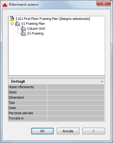

    • Fare clic con il pulsante destro del mouse e scegliere Riferimenti esterni.
    • Nella parte inferiore della scheda Fogli della barra degli strumenti, fare clic su .
    Viene visualizzata la finestra di dialogo Riferimenti esterni contente l'elenco dei riferimenti esterni nel foglio.

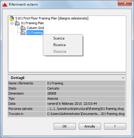

  6. Espandere o comprimere l'elenco facendo clic sui singoli elementi e fare clic con il pulsante destro del mouse per modificare lo stato dell'xrif, se necessario.
    Dal menu di scelta rapida è possibile caricare, ricaricare o dissociare il riferimento esterno associato.

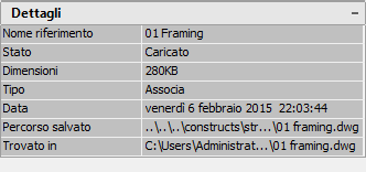

  7. Nella finestra di dialogo Riferimenti esterni sono disponibili i dettagli relativi all'xrif.
    • Il nome del riferimento consente di visualizzare il nome del disegno.
    • Indica se il riferimento esterno è stato caricato o scaricato nel disegno host e visualizza il disegno host come aprire se è aperto nella finestra di disegno. Se il disegno host non è aperto nella finestra della Carta, lo stato è vuota.
    • Dimensione visualizza la dimensione del file di disegno selezionato.
    • tipo viene visualizzato se il disegno è un allegato, un sovrapposto, o nel disegno host.
    • Data Visualizza la data dell'ultima il disegno selezionato è stato modificato.
    • In Percorso salvato viene visualizzato l'eventuale percorso salvato, utilizzato per l'xrif. Può trattarsi di un percorso completo (assoluto) o relativo (specificato parzialmente).
    • In Trovato in viene visualizzato il percorso in cui era inizialmente presente l'xrif. Se non è stato salvato alcun percorso per il riferimento esterno o se il riferimento esterno non si trova più nel percorso specificato, viene eseguita la ricerca automatica del riferimento esterno e ne viene visualizzato il percorso.
