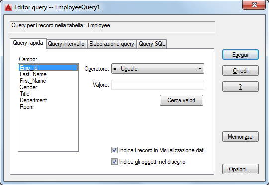

Consente di impostare query semplici basate su un singolo campo di database, un singolo operatore e un singolo valore.
Vengono visualizzate le opzioni seguenti:
Elenca i campi disponibili nella tabella di database corrente, tra cui è possibile selezionare il campo che si desidera applicare alla query.
Elenca gli operatori che è possibile applicare alla query. Per ulteriori informazioni sugli operatori, vedere "Creazione di query semplici" nel Manuale dell'utente.
Specifica un valore per il campo utilizzato per creare la query.
Restituisce un elenco di tutti i valori per il campo specificato dalla tabella di database nella finestra di dialogo Valori delle colonne, da cui è possibile selezionare il valore desiderato.
Indica i record corrispondenti ai criteri di ricerca nella finestra Visualizzazione dati.
Indica gli oggetti collegati che soddisfano il criterio di ricerca nel disegno corrente.
Invia la query terminata e chiude la finestra di dialogo.
Chiude la finestra di dialogo senza inviare la query.
Salva la query con il disegno corrente.
Apre la finestra di dialogo Opzioni di visualizzazione dati e di query.
