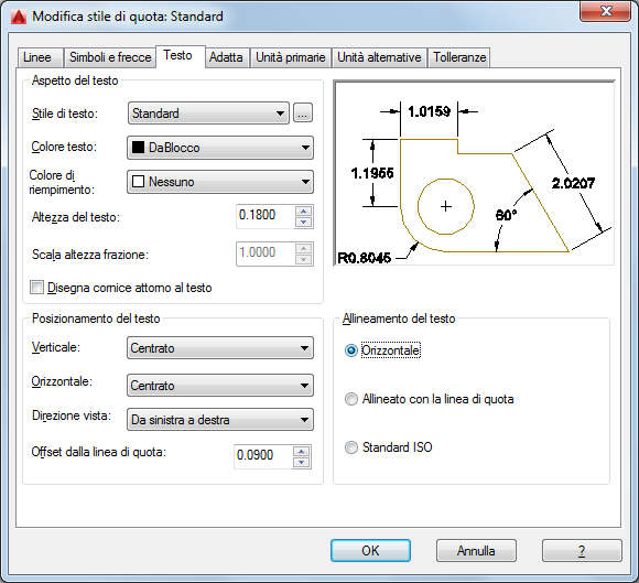

Testo (scheda della finestra di dialogo Gestione stili di quota)
Consente di impostare il formato, la posizione e l'allineamento del testo di quota.
Elenco di opzioni
Vengono visualizzate le opzioni seguenti:
Aspetto del testo
Controlla il formato e la dimensione del testo di quota.
Stile di testo
Elenca gli stili di testo disponibili.
Pulsante Stile di testo
Visualizza la finestra di dialogo Stile di testo, in cui è possibile creare o modificare gli stili di testo. (Variabile di sistema DIMTXSTY)
Colore testo
Imposta il colore del testo di quota. Facendo clic su Seleziona colore, nella parte inferiore dell'elenco Colore, viene visualizzata la finestra di dialogo Seleziona colore. È inoltre possibile digitare un numero o un nome di colore. DIMCLRT (variabile di sistema)
Colore di riempimento
Imposta il colore per lo sfondo del testo nelle quote. Facendo clic su Seleziona colore, nella parte inferiore dell'elenco Colore, viene visualizzata la finestra di dialogo Seleziona colore. È inoltre possibile digitare un numero o un nome di colore. (variabili di sistema DIMTFILL e DIMTFILLCLR)
Altezza testo
Imposta l'altezza dello stile del testo di quota corrente. (variabile di sistema DIMTXT)
Se per lo stile di testo specificato in questa scheda è definita un'altezza fissa, tale valore ha priorità su quello impostato in questa casella. Se si desidera impostare l'altezza del testo di quota in questa casella, assicurarsi che l'altezza dello stile di testo sia impostata su 0. Per informazioni sull'impostazione dell'altezza del testo per gli stili di testo, vedere il comando STILE.
Scala altezza frazione
Imposta la scala delle frazioni relative al testo di quota. (variabile di sistema DIMTFAC)
Il valore digitato in questa casella viene moltiplicato per l'altezza del testo per determinare l'altezza delle frazioni di quota rispetto al testo di quota. Questa opzione è disponibile solo quando nella scheda Unità primarie è selezionata l'opzione Frazionario come Formato unità.
Disegna cornice attorno al testo
Visualizza una cornice rettangolare attorno al testo di quota. Se si seleziona questa opzione, il valore memorizzato nella variabile di sistema DIMGAP viene impostato su un valore negativo.
Posizionamento del testo
Controlla il posizionamento del testo di quota.

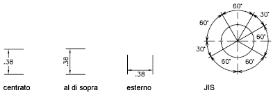

Verticale
Controlla la giustificazione del testo di quota rispetto alla linea di quota. (variabile di sistema DIMTAD)
Le opzioni per il posizionamento verticale sono le seguenti:
  • Centrato: Centra il testo di quota tra le due parti della linea di quota.
  • Sopra: Posiziona il testo di quota sopra la linea di quota. La distanza tra la linea di quota e la linea di base della riga inferiore del testo corrisponde alla distanza corrente del testo. Vedere l'opzione Offset dalla linea di quota.
  • Esterno: Posiziona il testo di quota sul lato della linea di quota, più lontano rispetto al primo punto di definizione.
  • JIS: Posiziona il testo di quota conformemente ad una rappresentazione JIS (Japanese Industrial Standards).
  • Sotto: posiziona il testo di quota sopra la linea di quota. La distanza tra la linea di quota e la linea di base della riga inferiore del testo corrisponde alla distanza corrente del testo. Vedere l'opzione Offset dalla linea di quota.
Orizzontale
Controlla il posizionamento orizzontale del testo di quota lungo la linea di quota, in relazione alle linee di estensione. (variabile di sistema DIMJUST)

Direzione vista
Controlla la direzione di visualizzazione del testo di quota. (variabile di sistema DIMTXTDIRECTION)
Visualizza direzione include le seguenti opzioni:
  • Da sinistra a destra: posiziona il testo per attivare la lettura da sinistra a destra.
  • Da destra a sinistra: posiziona il testo per attivare la lettura da destra a sinistra.
Imposta la distanza corrente del testo, ovvero la distanza aggiunta attorno al testo di quota quando per inserirlo viene spezzata la linea di quota.
Il valore è utilizzato inoltre come lunghezza minima richiesta per i segmenti di linea di quota.
Il testo viene posizionato all'interno delle linee di estensione solo se i segmenti risultanti hanno almeno la stessa lunghezza dello spazio testo. Il testo sopra o sotto la linea di quota viene posizionato all'interno solo se le punte di freccia, il testo di quota e un margine lasciano abbastanza spazio per lo spazio testo. (variabile di sistema DIMGAP)
Allineamento del testo
Controlla l'orientamento, orizzontale o allineato, del testo di quota sia all'interno che all'esterno delle linee di estensione. (variabili di sistema DIMTIH e DIMTOH)
Orizzontale
Posiziona il testo orizzontalmente.
Allineato con la linea di quota
Allinea il testo con la linea di quota.
Standard ISO
Allinea il testo con la linea di quota quando si trova all'interno delle linee di estensione e orizzontalmente quando si trova all'esterno delle linee di estensione.
Anteprima
Visualizza immagini delle quote campione che mostrano gli effetti delle modifiche apportate alle impostazioni degli stili di quota.
