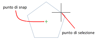

Punto finale
Esegue lo snap al punto finale più vicino o all'angolo di un oggetto geometrico.
Medio
Esegue lo snap al punto medio di un oggetto geometrico.

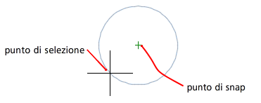

Centro
Esegue lo snap al centro di un arco, un cerchio, un'ellisse o un arco ellittico.

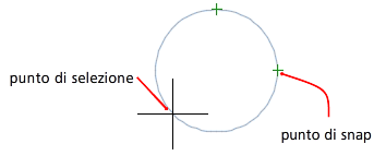

Quadrante
Esegue lo snap ad un punto quadrante di un arco, un cerchio, un'ellisse o un arco ellittico.

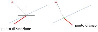

Perpendicolare
Esegue lo snap ad un punto perpendicolare all'oggetto geometrico selezionato.
Viene automaticamente attivata la modalità di snap Perpendicolare differita quando l'oggetto disegnato richiede il completamento di più snap perpendicolari. Come punto di partenza da cui disegnare una linea perpendicolare è possibile utilizzare una linea, un arco, un cerchio, una polilinea, un raggio, una xlinea, una multilinea o uno spigolo di un solido 3D. Per disegnare linee perpendicolari tra questi oggetti è possibile utilizzare la modalità Perpendicolare differita. Quando il cursore passa su un punto di snap Perpendicolare differita, vengono visualizzati un contrassegno e una descrizione comandi AutoSnap™.

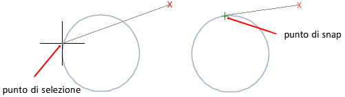

Tangente
Esegue lo snap alla tangente di un arco, un cerchio, un'ellisse, un arco ellittico, un arco di polilinea o una spline.
La modalità di snap Tangente differita viene attivata automaticamente quando l'oggetto disegnato richiede il completamento di più snap tangenti. È possibile utilizzare questa modalità per disegnare una linea o una xlinea tangente ad archi, archi di polilinea o cerchi. Quando il cursore passa su un punto di snap Tangente differita, vengono visualizzati un contrassegno e una descrizione comandi AutoSnap.
