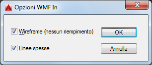

Finestra di dialogo Opzioni WMF In
Controlla se i metafile mantengono gli spessori di linea relativi e se vengono importati come modelli wireframe o solidi.
Elenco di opzioni
Vengono visualizzate le opzioni seguenti:
Wireframe (nessun riempimento)
Importa gli oggetti come wireframe. Se si deseleziona questa opzione, gli oggetti vengono importati come oggetti con riempimento.
Linee spesse
Mantiene lo spessore relativo di linee e bordi. Se si deseleziona questa opzione, le linee vengono importate con uno spessore pari zero.
