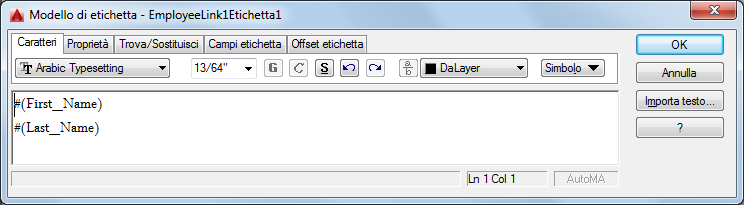

Scheda Caratteri
Controlla la formattazione dei caratteri per il testo immesso tramite tastiera o importato.
Font
Specifica un font per il nuovo testo o modifica quello del testo selezionato.
Altezza
Imposta l'altezza del carattere nelle unità di disegno per il nuovo testo o modifica l'altezza del testo selezionato. Il valore di default si basa sullo stile di testo corrente. Se lo stile corrente del testo non presenta un'altezza fissa, quest'ultima corrisponderà al valore memorizzato nella variabile di sistema TEXTSIZE.
Grassetto
Attiva e disattiva il formato grassetto per il testo nuovo o selezionato. Questa opzione è disponibile solo per i caratteri che utilizzano i font TrueType.
Corsivo
Attiva e disattiva il formato corsivo per il testo nuovo o selezionato. Questa opzione è disponibile solo per i caratteri che utilizzano i font TrueType.
Sottolineato
Attiva e disattiva il formato sottolineato per il testo nuovo o selezionato.
Annulla
Annulla le azioni, incluse le modifiche apportate al contenuto o alla formattazione del testo. È possibile utilizzare anche CTRL+Z.
Ripeti
Ripete le azioni, incluse le modifiche apportate al contenuto o alla formattazione del testo. È possibile inoltre utilizzare CTRL+Y.
Impila, Annulla impilaggio
Crea testo impilato, come le frazioni, se il testo selezionato contiene caratteri di impilaggio. Annulla l'impilaggio del testo se è selezionato un testo impilato. Quando si utilizzano caratteri di impilaggio, come l'accento circonflesso (^), la barra (/) e il segno di cancelletto (#), il testo a sinistra del carattere viene posizionato al di sopra del testo a destra.
Per default, il testo che contiene un accento circonflesso viene convertito in valori di tolleranza giustificati a sinistra. Il testo che contiene la barra converte i numeri frazionari in centrati; la barra viene sostituita da una linea orizzontale di lunghezza pari a quella della stringa di testo più lunga. Il testo che contiene il segno di cancelletto viene convertito in una frazione separata da una barra diagonale per l'altezza delle due stringhe di testo. I caratteri sopra la barra diagonale di frazione vengono allineati in basso a destra, quelli sotto la barra diagonale vengono allineati in alto a sinistra.
Colore testo
Specifica un colore per il nuovo testo o modifica il colore del testo selezionato.
È possibile assegnare al testo il colore associato al layer su cui si trova (DaLayer) o il colore del blocco in cui è contenuto (DaBlocco). È inoltre possibile selezionare uno dei colori dell'elenco dei colori o fare clic su Altro per aprire la finestra di dialogo Seleziona colore.
Simbolo
Inserisce un simbolo o uno spazio unificatore in corrispondenza della posizione del cursore. I simboli possono essere inseriti anche manualmente. Vedere Simboli e caratteri speciali.
Nel sottomenu sono elencati i simboli di uso comune. Fare clic su Altro per visualizzare la finestra di dialogo Mappa caratteri, che contiene l'intero insieme di caratteri per ciascun font disponibile sul sistema. Selezionare un carattere e scegliere Seleziona per posizionarlo nella casella Caratteri da copiare. Dopo aver selezionato tutti i caratteri che si desidera utilizzare, fare clic su Copia per chiudere la finestra di dialogo. Nella finestra di dialogo Modello di etichetta, fare clic con il pulsante destro del mouse e scegliere Incolla.
Con i font SHX e i font TrueType equivalenti forniti con AutoCAD 2000 e release successive è possibile utilizzare il simbolo dell'euro. Se sulla tastiera non è presente tale simbolo, tenere premuto ALT e digitare 0128 sul tastierino numerico.
I simboli non sono supportati nel testo verticale.
Nota: Nella finestra di dialogo, il simbolo del diametro viene visualizzato come %%c, ma appare correttamente nell'etichetta. Lo spazio unificatore non è disponibile nei sistemi operativi a byte doppio.

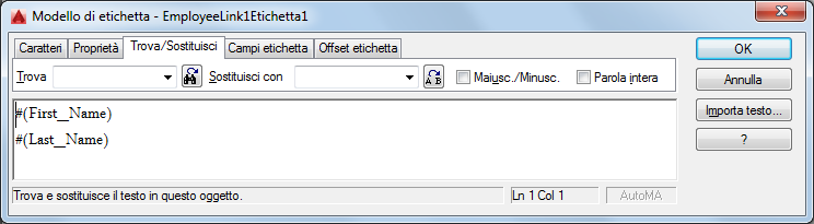

Scheda Trova/Sostituisci
Consente di cercare le stringhe di testo specificate nel modello di etichetta e di sostituirle con il nuovo testo.
Trova
Specifica la stringa di testo da cercare.
Pulsante Trova
Avvia la ricerca della stringa di testo specificata in Trova. Per continuare la ricerca, fare nuovamente clic sul pulsante Trova.
Sostituisci con
Definisce la stringa di testo con cui sostituire il testo digitato in Trova.
Pulsante Sostituisci
Sostituisce il testo evidenziato con quello specificato in Sostituisci con.
Maiusc./minusc.
Cerca il testo in cui tutti i caratteri della stringa di testo sono identici a quelli del testo specificato in Trova. Quando questa opzione è deselezionata, viene trovata una corrispondenza per le stringhe di testo specificate, indipendentemente che si tratti di maiuscolo o minuscolo.
Parola intera
Cerca il testo specificato nella casella Trova solo se si tratta di una singola parola. Il testo che appartiene ad un'altra parola viene ignorato. Quando questa opzione è deselezionata, viene rilevata una corrispondenza per le stringhe di testo, che siano parole singole o parti di altre parole.

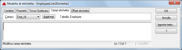

Scheda Campi etichetta
Specifica i campi di tabella di database da visualizzare quando si creano etichette basate su questo modello.
Campo
Elenca i campi della tabella di database corrente che è possibile includere nell'etichetta. È possibile includere un numero qualsiasi di campi della tabella di origine.
Aggiungi
Aggiunge all'etichetta il campo selezionato dall'elenco Campo.
Tabella
Visualizza il nome della tabella di database corrente.

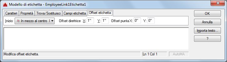

Scheda Offset etichetta
Consente di definire gli offset delle coordinate X e Y per il punto di inserimento dell'etichetta e, per le etichette associate, dell'oggetto direttrice associato.
Inizio
Specifica il punto iniziale dell'oggetto direttrice. Il punto viene definito rispetto alle estensioni dell'oggetto grafico a cui è associata l'etichetta. L'opzione Inizio non ha alcun effetto sulle etichette non associate, poiché queste non sono associate ad alcun oggetto direttrice.
Offset direttrice
Specifica lo sfalsamento X e Y per l'oggetto di testo multilinea rispetto all'oggetto direttrice associato. Per default, i valori di offset direttrice X e Y sono impostati su 1, ovvero il testo dell'etichetta viene sfalsato nei piani X e Y di un'unità dalla punta dell'oggetto direttrice. Le impostazioni di Offset direttrice si applicano solo alle etichette associate.
Offset punta
Specifica i valori di offset del testo dell'etichetta o della punta della direttrice per le etichette associate e non associate. Per le etichette associate, l'opzione Offset punta specifica lo sfalsamento X e Y dal valore specificato nell'opzione Inizio per la punta dell'oggetto direttrice. Per le etichette non associate, l'opzione Offset punta specifica lo sfalsamento X e Y dal punto di inserimento specificato per l'etichetta.
