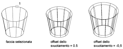

Convertire un solido 3D in una parte cava o svuotata.
Quando si esegue questa operazione, le nuove facce vengono create tramite l'offset delle facce esistenti all'interno o all'esterno delle rispettive posizioni originali.
Le facce tangenti sottoposte a offset vengono trattate come facce individuali.
