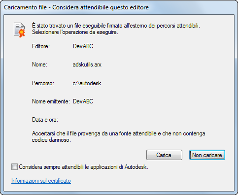

La firma digitale è stata verificata e il file non è stato modificato
Suggerimento: il file deve essere sicuro da caricare, ma si desidera verificare l'origine del file se viene caricato per la prima volta.
Soluzione : caricare e utilizzare il file come previsto. Se lo si desidera, ritenere l'autore attendibile per evitare di visualizzare la finestra di messaggio in futuro per tutti i file firmati dall'autore stesso.

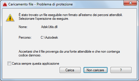

La firma digitale non può essere verificata
Una firma digitale non può essere verificata per i seguenti motivi:
  • Il file non è stato firmato o è stato firmato non correttamente
  • Il file è stato firmato, ma il certificato digitale in base a cui convalidarlo non è stato installato nell'archivio "Autorità di certificazione radice attendibili".
Suggerimento : verificare l'origine del file e che sia stato installato il certificato digitale utilizzato per firmare il file.
Soluzione : installare il certificato digitale utilizzato per firmare il file nell'archivio "Autorità di certificazione radice attendibili". Per informazioni su come installare il certificato digitale, se creato dall'utente o dalla sua azienda, vedere "Come importare un certificato digitale".

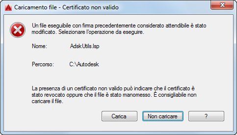

La firma digitale non è valida poiché il file è stato modificato dopo essere stato firmato
Suggerimento : non caricare il file.
Soluzione : ottenere una versione del file che sia stata verificata e firmata. Per informazioni sulla firma digitale di un file, vedere "Informazioni sulla firma digitale dei file di programma personalizzati".
