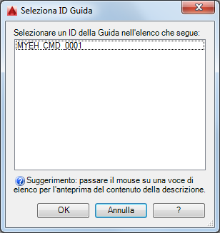

Al successivo passaggio del cursore sul comando in una barra degli strumenti o un gruppo della barra multifunzione, il testo verrà visualizzato in una descrizione comandi.
Quando il comando viene aggiunto ad una barra degli strumenti o un gruppo della barra multifunzione, il contenuto della descrizione comandi estesa viene visualizzato se il cursore viene posizionato sul comando per l'intervallo di tempo specificato e le descrizioni comando estese sono attivate.
Immettere, ad esempio, il testo seguente nell'editor di testo:
<ResourceDictionary xmlns="http://schemas.microsoft.com/winfx/2006/xaml/presentation" xmlns:x="http://schemas.microsoft.com/winfx/2006/xaml" xmlns:src="clr-namespace:Autodesk.Windows;assembly=AdWindows"> <src:RibbonToolTip x:Key="MYEH_CMD_0003"> <src:RibbonToolTip.ExpandedContent> <StackPanel> <TextBlock Background="AntiqueWhite" TextAlignment="Center"> Configures the settings for the current drawing. </TextBlock> </StackPanel> </src:RibbonToolTip.ExpandedContent> </src:RibbonToolTip> </ResourceDictionary>
Di seguito viene riportato un esempio di descrizione comandi estesa creata per un prodotto basato su AutoCAD 2009. È necessario modificare il testo in grassetto e in corsivo.
<src:ProgressivePanel x:Key="MYEH_CMD_0003"> <StackPanel> <TextBlock Background="AntiqueWhite" TextAlignment="Center"> Configures the settings for the current drawing. </TextBlock> </StackPanel> </src:ProgressivePanel>
