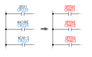

Ricerca e sostituzione del testo del componente
Trova e sostituisce i valori del componente o trova e sostituisce le stringhe secondarie all'interno di tali valori. Consente di elaborare il disegno attivo o il gruppo di disegni del progetto. Aggiorna solo i componenti dei disegni selezionati per l'elaborazione.
Ricerca e sostituzione del testo del morsetto
Consente di trovare e sostituire i valori di testo dei numeri dei morsetti o le sottostringhe all'interno di tali valori. Queste operazioni possono essere svolte su una selezione del disegno attivo, sull'intero disegno attivo o in tutto il gruppo di disegni del progetto.
