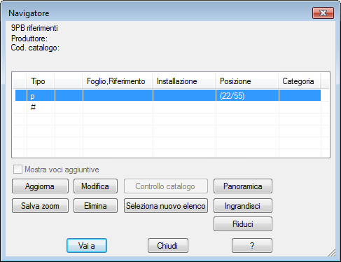

  1. Fare clic su scheda Progettogruppo Altri strumentiNavigatore. Trova
  2. Rispondere ai messaggi di richiesta come segue:
    Selezionare un contrassegno per traccia "Navigatore" (o <INVIO> per immetterlo):  Selezionare 9PB
  3. Nella finestra di dialogo Navigatore, fare doppio clic sul componente contrassegnato con "p".
    Il Navigatore passa al disegno dello schema e ingrandisce il componente in esso incluso.
  4. Se viene richiesto di salvare il disegno, fare clic su Sì.
  5. Nella finestra di dialogo Navigatore, fare clic su Modifica.
  6. Nella finestra di dialogo Inserisci/Modifica componente, modificare la descrizione in LIGHT 1, quindi fare clic su OK.

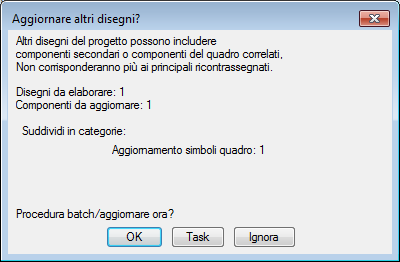

    Viene visualizzata la finestra di dialogo Aggiornare altri disegni? Questa finestra di dialogo informa che gli altri disegni del progetto includono componenti secondari o componenti del quadro correlati.
  7. Se viene richiesto di salvare il disegno, fare clic su Sì.
  8. Nella finestra di dialogo Aggiornare altri disegni?, fare clic su OK.
  9. Fare clic su scheda Progettogruppo Altri strumentiNavigatore. Trova
  10. Rispondere ai messaggi di richiesta come segue:
  11. Nella finestra di dialogo Navigatore, fare doppio clic sul componente contrassegnato con "#".
    Il Navigatore passa al disegno del layout del quadro e ingrandisce la rappresentazione fisica del pulsante. La descrizione di 9PB è stata aggiornata per riflettere la modifica apportata al componente dello schema.
  12. Nella finestra di dialogo Navigatore, fare clic su Chiudi.
