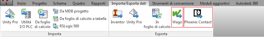

Le morsettiere possono essere esportate da AutoCAD Electrical e importate nelle applicazioni Wago o Phoenix Contact, in cui possono essere progettate, modificate e convalidate.
Durante l'esportazione, AutoCAD Electrical estrae i dati dei morsetti dalle morsettiere selezionate e li salva in un file XML compatibile con Wago o Phoenix Contact. Successivamente è possibile importare il file XML nell'applicazione desiderata.
I dati delle morsettiere includono numeri di catalogo, numeri di morsetto, codici di installazione, codici di posizione, contrassegni, parti di riserva e accessori.
