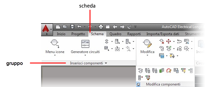

Nell'esercitazione viene utilizzata una convenzione di denominazione per riferirsi ai comandi della barra multifunzione. Ad esempio, nel percorso di selezione scheda Schema
gruppo Inserisci componenti
Generatore circuiti, Schema è il nome della scheda, Inserisci componenti è il nome del gruppo nella scheda e Generatore circuiti è il nome del comando.
