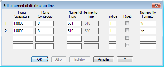

Modifica del primo numero di riferimento per ridefinire un rung di diagramma Ladder.
È possibile rinumerare e ricontrassegnare facilmente i disegni di AutoCAD Electrical con un'operazione di correzione manuale minima. È possibile ridefinire la sequenza per i numeri dei riferimenti linea, i contrassegni del componente e i numeri dei fili. Questa funzionalità è utile quando un disegno è stato copiato da un progetto precedente e i numeri dei riferimenti linea e il formato dei contrassegni del disegno non sono conformi ai requisiti del progetto.
Ridefinizione della sequenza per i numeri dei riferimenti linea del diagramma Ladder
Nella finestra di dialogo Edita numeri di riferimento linea viene visualizzato un elenco di diagrammi Ladder del disegno.
I numeri di riferimento vengono aggiornati in ogni diagramma Ladder.
