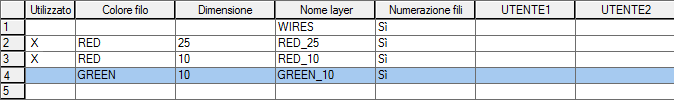

  1. Fare clic su scheda Schemagruppo Modifica fili/numeri filiCrea/Modifica tipo di filo. Trova
  2. Nella finestra di dialogo Crea/Modifica tipo di filo, fare clic nella riga del tipo di filo n. 2 e specificare:
    Colore filo:  RED
    Dimensione:  25
    Viene automaticamente creato il nome del layer. Il nome RED_25 viene assegnato al layer di fili da creare.

    Per questo esempio, creare altri tre tipi di filo utilizzando la finestra di dialogo Crea/Modifica tipo di filo.
  9. Nella finestra di dialogo Crea/Modifica tipo di filo, specificare:
    Tipo di filo n. 3
    Colore filo:  RED
    Dimensione:  10
    Colore:  Red
    Tipo di linea:  Hidden2
    Spessore di linea:  default
    Tipo di filo n. 4
    Colore filo:  GREEN
    Dimensione:  10
    Colore:  Green

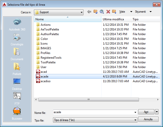

  11. Nella finestra di dialogo Seleziona tipo di linea, fare clic su Carico.

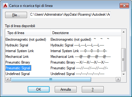

  12. Nella finestra di dialogo Carica o ricarica tipi di linea, fare clic su File.
  13. Nella finestra di dialogo Seleziona file del tipo di linea, selezionare acade.lin e fare clic su Apri.
    Nota: Il percorso di default per il file acade.lin è \Utenti\{nomeutente}\AppData\Roaming\Autodesk\AutoCAD Electrical {versione}\{release}\{codice paese}\Support.
  14. Nella finestra di dialogo Carica o ricarica tipi di linea, selezionare Segnale pneumatico e fare clic su OK.
  15. Nella finestra di dialogo Seleziona tipo di linea, selezionare Segnale pneumatico e fare clic su OK.
  16. Nella finestra di dialogo Crea/Modifica tipo di filo, fare clic su OK.
