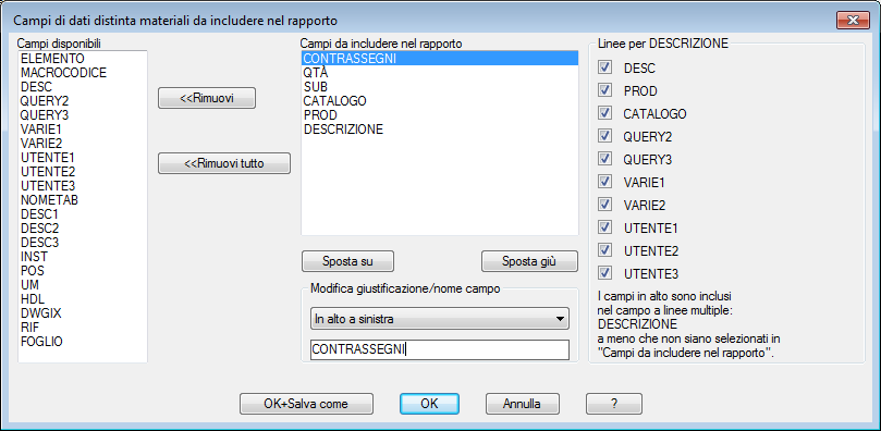

Rimozione delle colonne CONTRASSEGNI dal rapporto D.M.
- Cancellare la tabella, o annullarla, e rieseguire l'estrazione del rapporto D.M. per AEGS03.DWG.
- Nella finestra di dialogo Generatore di rapporti, fare clic su Cambia formato rapporto.
Nella sezione Campi da includere nel rapporto della finestra di dialogo Campi di dati distinta materiali da includere nel rapporto, vengono visualizzati i campi che formattano il rapporto D.M.
- Selezionare CONTRASSEGNI nell'elenco Campi da includere nel rapporto.
- Fare clic su <<Rimuovi.
Il campo CONTRASSEGNI viene rimosso da Campi da includere nel rapporto e inserito in Campi disponibili.
Nota: È inoltre possibile selezionare un campo nell'elenco Campi disponibili per aggiungerlo al rapporto. È possibile riordinare le colonne mediante i pulsanti Sposta su e Sposta giù. Se si fa clic su Ok-Salva come, queste impostazioni verranno salvate in un file per un successivo utilizzo.
- Fare clic su OK.
Nota: Il nuovo formato diventa quello di default la volta successiva che si estrae un rapporto D.M.
I dati D.M. della finestra di dialogo Generatore di rapporti vengono riformattati e visualizzati.
- Scorrere il rapporto per verificare che la colonna dei contrassegni componente sia stata rimossa.
- Inserire la nuova versione della tabella D.M. nel disegno.
