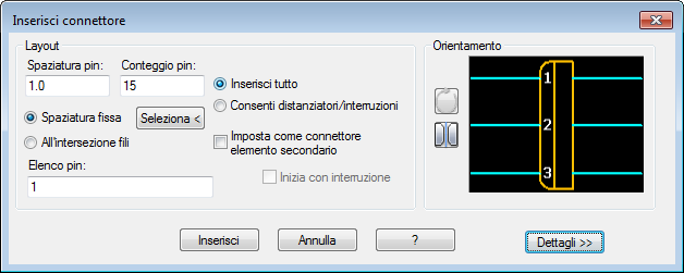

  1. Fare clic su scheda Schemagruppo Inserisci componentielenco a discesa Inserisci connettoreInserisci connettore. Trova
  2. Nella finestra di dialogo Inserisci connettore, specificare:
    Spaziatura pin:  1,0
    Conteggio pin:  15
    Spaziatura fissa
    Elenco pin:  1
    Inserisci tutto
  3. Fare clic sul pulsante Inverti per invertire il connettore intorno al relativo asse lungo.
    L'anteprima è simile alla seguente immagine.
  4. Fare clic su Inserisci.
