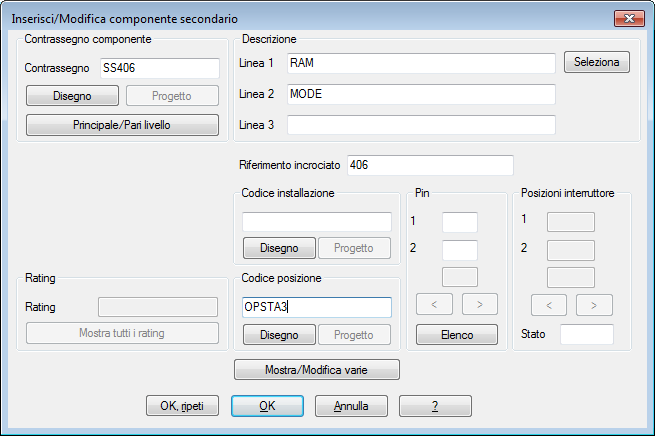

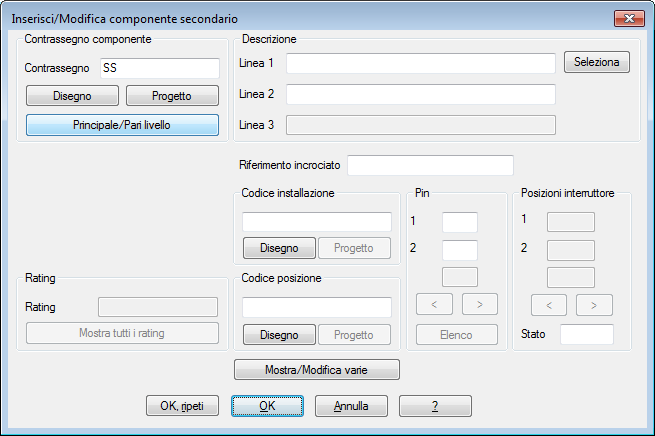

  4. Nella sezione Contrassegno componente della finestra di dialogo Inserisci/Modifica componente secondario, fare clic su Principale/Pari livello.
  5. Rispondere ai messaggi di richiesta come segue:
    Selezionare componente:
    Selezionare il contatto inferiore di pari livello (3) dell'interruttore esistente sul riferimento linea 408
    AutoCAD Electrical legge il contatto di pari livello e trasferisce l'annotazione appropriata al nuovo contatto dell'interruttore.
  6. Nella finestra di dialogo Inserisci/Modifica componente secondario, fare clic su OK.
    Le informazioni sul contatto di pari livello vengono visualizzate nel disegno.
