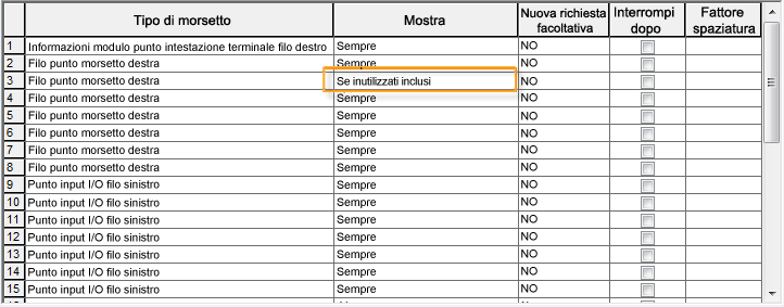

Includi connessioni inutilizzate/extra
Include i morsetti definiti come Se inutilizzati inclusi nella definizione del database PLC per il modulo PLC.

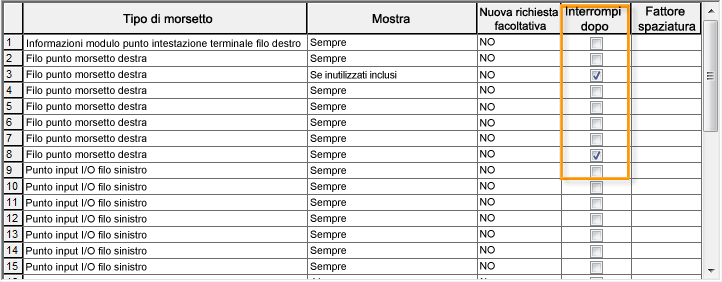

Consenti interruzioni predefinite
Interrompe automaticamente il modulo PLC in base a eventuali interruzioni nella definizione del database PLC per il modulo PLC.
