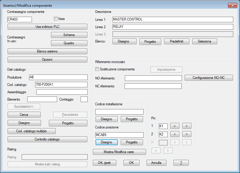

  9. Nella finestra di dialogo Inserisci/Modifica componente, verificare che Contrassegno componente sia impostato su CR403.
    AutoCAD Electrical determina automaticamente il nome di contrassegno univoco per il nuovo relè in base alla posizione di riferimento linea in cui è stato inserito il simbolo. "CR" indica che si tratta di un relè di controllo e "403" indica che il simbolo si trova sul riferimento linea 403. Se si inserisce il simbolo sul riferimento linea 404, il nome di contrassegno è "CR404".

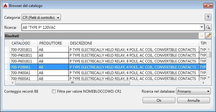

  10. Nella sezione Dati catalogo, fare clic su Cerca.
  11. Nella finestra di dialogo Browser del catalogo, immettere la stringa di ricerca AB "TYPE P" 120VAC.
  12. Fare clic su .
  13. Selezionare 700-P200A1.
  14. Nella finestra di dialogo Browser del catalogo fare clic su OK.
    Il codice di catalogo e il codice produttore selezionati vengono visualizzati nella finestra di dialogo Inserisci/Modifica componente. Quando si fa clic su questa finestra di dialogo, i valori vengono trasferiti al simbolo.

  15. Nella sezione Descrizione della finestra di dialogo Inserisci/Modifica componente, specificare:
    Linea 1:  RELÈ DI CONTROLLO
    Linea 2:  RELÈ
    È possibile inserire fino ad un massimo di tre righe di testo come descrizione del componente. Se non è disponibile una terza riga di descrizione, il simbolo non presenta un attributo per tale riga.
    Nota: È possibile specificare una descrizione immettendo del testo oppure facendo clic su Predefiniti per selezionarla da un elenco di descrizioni dei componenti standard.
  16. Nella sezione Codice posizione della finestra di dialogo Inserisci/Modifica componente, fare clic su Disegno.
    AutoCAD Electrical effettua una lettura rapida di tutti i file di disegno o selezionati e restituisce un elenco dei codici di posizione usati fino a quel momento.
  17. Nella finestra di dialogo Tutte le posizioni - Disegni, selezionare MCAB5, quindi fare clic su OK.

  18. Nella finestra di dialogo Inserisci/Modifica componente, i valori pin vengono inseriti in base al codice di catalogo selezionato:
    Pin: 1:  K1
    Pin: 2:  K2
  19. Nella finestra di dialogo Inserisci/Modifica componente, fare clic su OK.
    I valori che vengono inseriti qui sono salvati come valori di attributo sul simbolo stesso.
