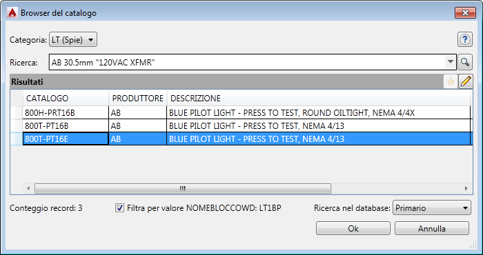

Ricerca nei dati del catalogo

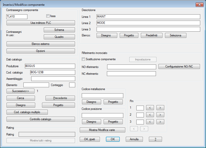

  1. Fare clic con il pulsante destro del mouse su LT410 e selezionare Modifica componente.
  2. Nella sezione Dati catalogo della finestra di dialogo Inserisci/Modifica componente, fare clic su Cerca.
  3. Immettere la stringa di ricerca AB 30.5mm "120VAC XFMR" e fare clic su .
  4. Modificare l'assegnazione di catalogo in 800T-PT16E.

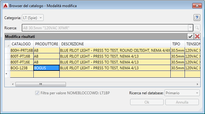

Aggiunta di una voce di catalogo
  1. Nella finestra di dialogo Browser del catalogo, fare clic su per avviare la modalità di modifica.
  2. Fare clic con il pulsante destro del mouse sulla riga relativa al catalogo 800T-PT16E e selezionare Copia riga.
  3. Fare clic con il pulsante destro del mouse sulla riga vuota in fondo e selezionare Incolla.
  4. Fare clic sulla cella Catalogo e immettere BOG-123B.
  5. Fare clic sulla cella Produttore e immettere BOGUS.
  6. Fare clic su per salvare le modifiche.
  7. Modificare la stringa di ricerca in BOGUS 30.5mm "120VAC XFMR" e fare clic su .
  8. Selezionare la voce di catalogo BOG-123B e scegliere OK.
  9. Nella finestra di dialogo Inserisci/Modifica componente, fare clic su OK.
