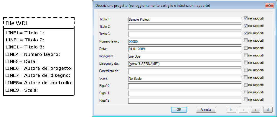

In AutoCAD Electrical le finestre di dialogo relative ai cartigli e alla descrizione del progetto mostrano etichette generiche come "LINE1", "LINE2" e così via. È possibile modificare queste etichette per far sì che corrispondano al collegamento al cartiglio. Ad esempio, è possibile collegare il valore dei dati di AutoCAD Electrical "LINE10" all'attributo "DRAWN_BY" nel cartiglio. Ciò che l'utente vuole vedere quando viene visualizzata una finestra di dialogo relativa ai cartigli non è "LINE10", bensì "Disegnato da". Un file di testo con un'estensione WDL definisce le etichette personalizzate.
Il file contiene una riga per etichetta nel formato LINEx=etichetta. Le voci non devono essere in ordine e i numeri di riga possono essere ignorati. Ad esempio:
LINE1 = Titolo progetto 1
LINE2 = Titolo 2
LINE3 = Titolo 3
LINE4 = Numero progetto
