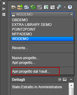

Apertura di un progetto dal Vault
In Gestione progetti, selezionare Apri progetto da Vault dal menu di selezione dei progetti.
Individuare il file di definizione del progetto e selezionarlo. Per mantenere la relazione tra i file di disegno nel progetto, estrarre tutti i file nel progetto.
Fare clic su Apri (Estrai tutto).
