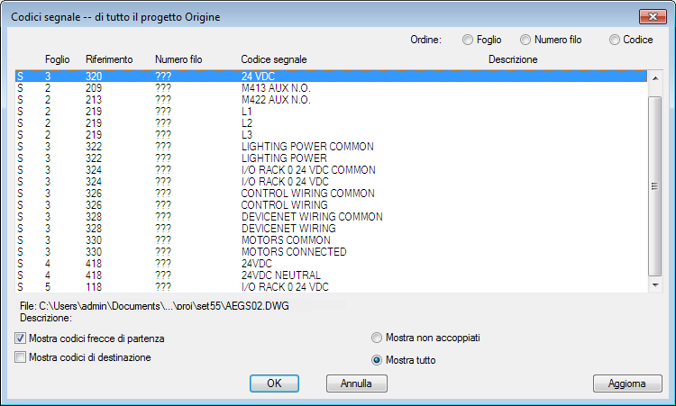

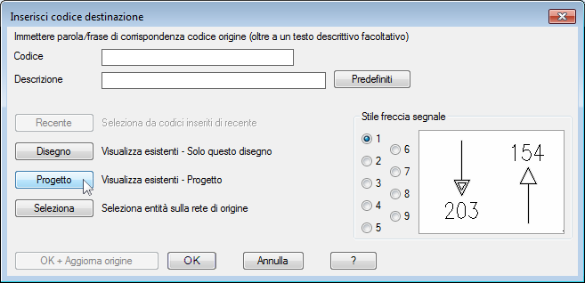

  3. Nella finestra di dialogo Inserisci codice destinazione, fare clic su Progetto.
  4. Nella finestra di dialogo Codici segnale - tutto il progetto Partenza, selezionare le seguenti impostazioni:
  5. Fare clic su OK.
  6. Nella finestra di dialogo Inserisci codice destinazione, verificare:
    Codice:  24 VCC
    Stile freccia segnale:  1
    Fare clic su OK + Aggiorna partenza.

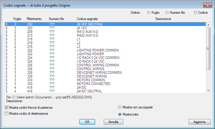

  9. Nella finestra di dialogo Inserisci codice destinazione, fare clic su Progetto.
  10. Nella finestra di dialogo Codici segnale - tutto il progetto Partenza, selezionare le seguenti impostazioni:
  11. Fare clic su OK.
  12. Nella finestra di dialogo Inserisci codice destinazione, verificare:
    Codice:  24 VCC NEUTRO
    Stile di freccia segnale:  1
