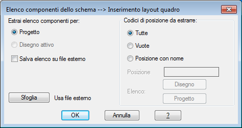

  5. Nella finestra di dialogo Elenco componenti dello schema --> Inserimento layout quadro, verificare:
    Estrai elenco componenti per:  Progetto
    Codici di posizione da estrarre:  Tutto
  6. Fare clic su OK.

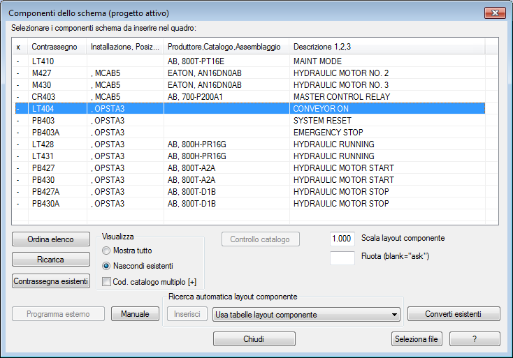

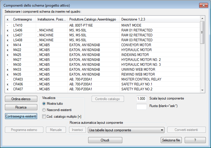

  9. Nella finestra di dialogo Componenti dello schema (progetto attivo), fare clic su Contrassegna esistenti. I layout componente già inseriti nel progetto vengono contrassegnati con una x.
    Non è possibile inserire più volte gli stessi componenti. Se si seleziona una voce con una x, viene disabilitato il pulsante Inserisci.
    Nota: Una o accanto ad un componente dell'elenco indica che è stato rilevato un componente del quadro con un contrassegno di componente corrispondente, ma i dati del catalogo non corrispondono.
  10. Nella sezione Visualizza della finestra di dialogo Componenti dello schema (progetto attivo), selezionare Nascondi esistenti.
    Vengono visualizzati i layout componente dello schema non ancora inseriti nel layout del quadro.
    A questo punto è possibile iniziare ad inserire manualmente i layout componente dello schema nel layout del quadro.

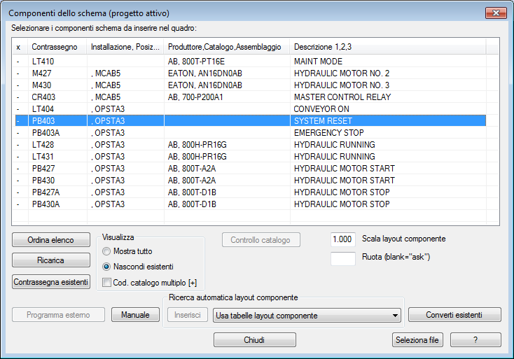

  1. Nella finestra di dialogo Componenti dello schema (progetto attivo), selezionare PB403A OPSTA3 RIPRISTINO SISTEMA.
  2. Fare clic su Manuale.
    Nota: Il pulsante Manuale viene utilizzato quando i layout componente dello schema non hanno un produttore e un codice di catalogo definiti.
    L'operazione successiva consiste nell'assegnazione di un catalogo per il layout componente automatico.

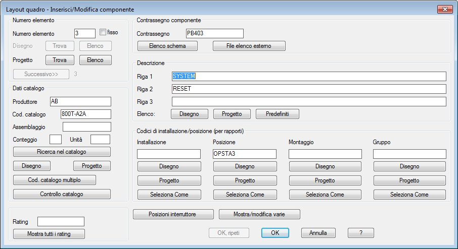

    Al componente potrebbe già essere assegnato un numero di elemento. Se AutoCAD Electrical trova un componente con gli stessi dati di catalogo, assegna automaticamente lo stesso numero di elemento a questo nuovo componente. Se non è assegnato alcun numero di elemento e si pensa che un componente corrispondente esista già, utilizzare uno dei pulsanti Trova per eseguire la ricerca nel disegno o nel progetto. Se non viene trovato alcun componente corrispondente, fare clic su Avanti per assegnare un numero di elemento a questo layout componente. Questo pulsante si aggiorna ogni volta che viene inserito un layout componente e assegnato un numero di elemento. Il numero di dettaglio o elemento viene utilizzato per la creazione di rapporti dei componenti e della distinta materiali e può essere associato ad etichette di riferimento opzionali collegate al layout componente. Se non si desidera che il numero di elemento venga modificato se in un secondo momento viene eseguito Ridefinisci sequenza numeri di elemento, selezionare fisso accanto al numero di elemento.
    Nota: La finestra di dialogo Layout quadro - Inserisci/Modifica componente viene visualizzata ogni volta che si inserisce un layout del quadro. I dati provenienti dalla rappresentazione dello schema vengono automaticamente riportati nella rappresentazione del layout del quadro.
  9. Nella finestra di dialogo Layout quadro - Inserisci/Modifica componente, fare clic su OK.
    Viene nuovamente visualizzata la finestra di dialogo Componenti dello schema (progetto attivo). È possibile continuare ad inserire componenti dall'elenco dello schema del progetto.

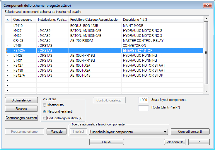

  1. Nella finestra di dialogo Componenti dello schema (progetto attivo), selezionare: PB403A OPSTA3 ARRESTO DI EMERGENZA.
  3. Nella sezione Opzione A della finestra di dialogo Layout componente, fare clic su Ricerca nel catalogo.

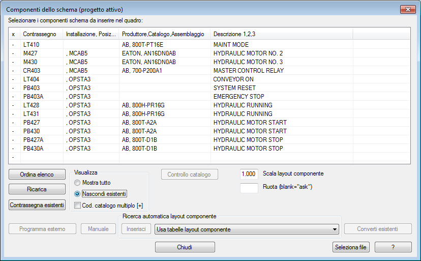

    Si noti che nella finestra di dialogo Componenti dello schema (progetto attivo) il relè di controllo master deve essere ancora posizionato.
  10. Nella finestra di dialogo Componenti dello schema (progetto attivo), fare clic su Chiudi.
