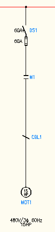

Utilizzo di Generatore di circuiti per inserire un circuito motore unifilare e per misurare le dimensioni dei fili in base agli standard di settore.

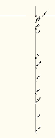

Nel disegno One-Line.dwg è contenuto un bus unifilare. Questo filo è disegnato su un layer di fili definito come "nessuna numerazione dei fili". Tale layer funziona in modo normale per l'inserimento, l'interruzione e lo spostamento rapido dei componenti. I fili sono mostrati anche nel rapporto di origine/destinazione. Durante il processo Inserisci numeri fili, i numeri non vengono inseriti su tali fili.

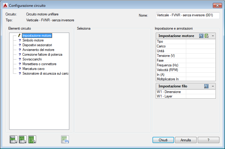

Viene visualizzata la finestra di dialogo Configurazione circuito.

I valori vengono inseriti nella sezione Impostazione motore. Nella sezione Impostazione filo, viene selezionata e visualizzata una dimensione filo di default basata sul carico per il motore.

Dispositivi sezionatori: Interruttore sezionatore e fusibili
Avviamento del motore: Sì
Correzione fattore di potenza: No
Sovraccarichi: Nessuno
Morsettiera o connettore: Nessuno
Marcatura cavo: Sì
Sezionatore di sicurezza sul carico: Nessuno
