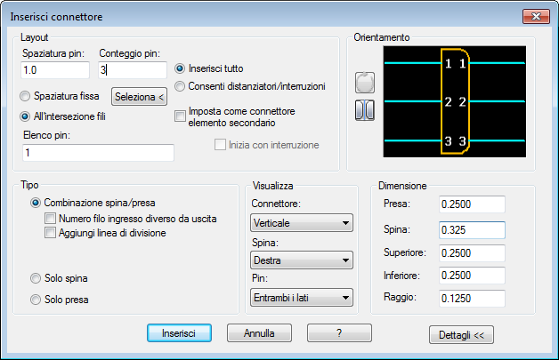

  1. Fare clic su scheda Schemagruppo Inserisci componentielenco a discesa Inserisci connettoreInserisci connettore. Trova
  2. Nella finestra di dialogo Inserisci connettore, specificare:
    Spaziatura pin:  1,0
    Conteggio pin:  3
    All'intersezione fili
    Elenco pin:  1
    Inserisci tutto
  3. Fare clic su Dettagli.
  4. Nella sezione Tipo, deselezionare la casella Aggiungi linea di divisione.
  5. Nella sezione Visualizza, impostare Spina su Destra e Pin su Entrambi i lati.
  6. Nella sezione Dimensione, impostare Spina su 0.325.
  7. Fare clic su Inserisci.

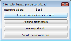

  13. Nella finestra di dialogo Interruzioni/spazi pin personalizzati, fare clic su Inserisci connessione successiva.
    La finestra di dialogo visualizza i pin dei connettori inseriti fino ad ora. Continuare a fare clic su Inserisci connessione successiva finché non vengono inserite 6 delle 9 connessioni.
  14. Quando nella finestra di dialogo viene visualizzata l'indicazione "Inseriti fino ad ora: 6 di 9", fare clic su Interrompi simbolo.

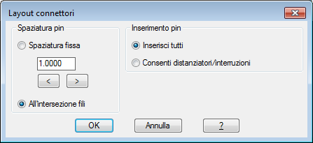

  16. Nella finestra di dialogo Layout connettori, selezionare Inserisci tutto.
  17. Fare clic su OK.
