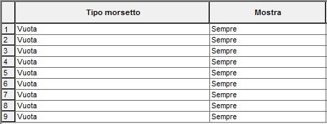

Per default, durante la creazione di un modulo PLC, nell'Editor file database PLC è elencato un numero di tipi di morsetti a campo vuoto equivalente al numero di morsetti definito nella finestra di dialogo Nuovo modulo.
Si dispone ora di un nuovo modulo vuoto con nove morsetti e otto punti di I/O indirizzabili. A questo punto è necessario definire alcune informazioni per ciascun morsetto nel modulo. Le più importanti sono rappresentate dai simboli necessari in AutoCAD Electrical per generare il modulo. In genere il simbolo più in alto del modulo è leggermente diverso dagli altri e può contenere alcune informazioni di base che devono ricorrere solo una volta nel simbolo finale.

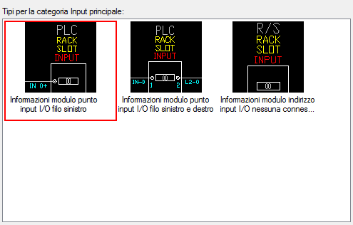

Viene visualizzata la finestra di dialogo Seleziona informazioni morsetto. Sono disponibili tre categorie di simboli top: Input principale, Output principale e Intestazione terminale principale. Input principale e Output principale sono morsetti indirizzabili, mentre la categoria Intestazione terminale principale consiste in morsetti non indirizzabili.
I morsetti disponibili relativi alla categoria vengono visualizzati insieme ai morsetti utilizzati di recente. Ogni morsetto visualizzato è leggermente diverso. È possibile che esista di un morsetto per la connessione dei fili di input o morsetti sia per l'input che per l'output o che non sia disponibile alcuna connessione.

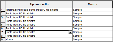

Il morsetto selezionato viene assegnato a Tipo di terminale nella finestra di dialogo Editor file database PLC. AutoCAD Electrical esamina il blocco per verificare gli attributi che entrano all'inserimento del blocco. Alcuni vengono visualizzati con i valori predefiniti che possono essere sovrascritti. È possibile vedere questi valori predefiniti nella griglia sotto all'elenco dei tipi di morsetti.
I sette morsetti vengono tutti assegnati contemporaneamente.
In alternativa alla finestra di dialogo Seleziona informazioni morsetto, è possibile utilizzare l'elenco a discesa dei tipi di morsetti predefinito. Fare clic sulla freccia relativo al Tipo di terminale ed effettuare la selezione dall'elenco di tipi di morsetti disponibili.
