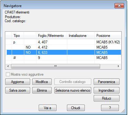

  6. Fare clic in un punto qualsiasi della bobina di commutazione CR407.
    Nella finestra di dialogo Navigatore verranno visualizzate tutte le istanze di CR407.
  7. Selezionare il riferimento nel foglio 6.
  8. Fare clic su Vai a.
    Viene effettuata la navigazione fino all'istanza di CR407 nel foglio 6, che viene visualizzata nel disegno accanto alla finestra di dialogo Navigatore.
  9. Selezionare il riferimento nel foglio 9.
  10. Fare clic su Vai a.
    È possibile modificare o eliminare il componente utilizzando le opzioni della finestra di dialogo Navigatore.

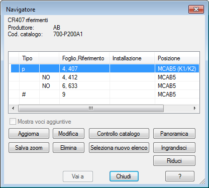

  11. Fare doppio clic sulla prima voce della finestra di dialogo per tornare al disegno AEGS04.dwg originale.
  12. Fare clic su Chiudi.
    Nota: Se AutoCAD Electrical rileva che è stata apportata una modifica al disegno durante la navigazione, i file di disegno vengono salvati.
