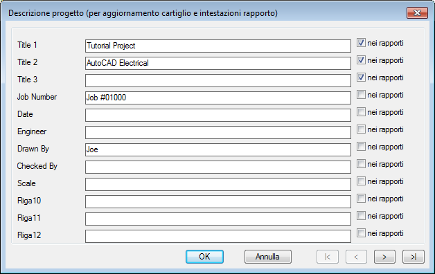

Definizione delle etichette per le righe di descrizione del progetto visualizzate nelle finestre di dialogo.
In AutoCAD Electrical le finestre di dialogo relative ai cartigli e alla descrizione del progetto mostrano etichette generiche come "LINE1", "LINE2" e così via. È possibile modificare queste etichette per far sì che corrispondano al collegamento al cartiglio. Ad esempio, è possibile collegare il valore dei dati di AutoCAD Electrical "LINE4" all'attributo "JOB#" nel cartiglio. Ciò che l'utente vorrebbe vedere quando viene visualizzata una finestra di dialogo relativa ai cartigli non è "LINE4", bensì "Numero lavoro". Un file di testo con un'estensione WDL definisce le etichette personalizzate.

. Trova
Le etichette corrispondono ai valori del file WDL.
