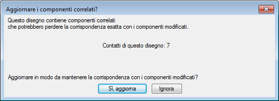

  7. Nella finestra di dialogo Aggiornare i componenti correlati?, fare clic su Sì, aggiorna.
    I riferimenti secondari correlati del disegno attivo verranno aggiornati in modo da corrispondere ai componenti principali appena ricontrassegnati.

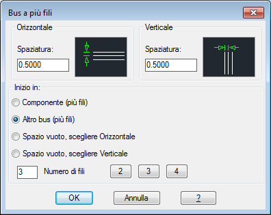

  3. Fare clic su scheda Schemagruppo Inserisci fili/numeri filiBus multipli. Trova
  4. Nella finestra di dialogo Bus a più fili, selezionare:
    Spaziatura orizzontale:  0,5
    Spaziatura verticale:  0,5
    Inizio in:  Altro bus (più fili)
    Numero di fili:  3
  5. Fare clic su OK.
