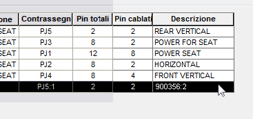

  3. Il connettore aggiunto in Inventor è elencato nella finestra di dialogo Selezione connettore. Selezionare la riga per il connettore.

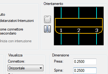

  4. Nella parte inferiore della finestra di dialogo, fare clic su Dettagli.
  5. Dal menu Visualizza del connettore, fare clic su Orizzontale.
    La visualizzazione nella finestra di dialogo diviene orizzontale.
  6. Fare clic su Inserisci.

  8. Nella finestra di dialogo Selezione connettore, fare clic su Collega. Viene eseguito il collegamento dei pin come specificato in Inventor.
