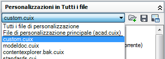

Caricamento di un file di personalizzazione (CUIx) parziale tramite la scheda Personalizza
  1. Nella scheda Personalizza, nel riquadro Personalizzazioni in <nome file>, selezionare File di personalizzazione Principale (<nome file personalizzazione>.cuix) dall'elenco a discesa.
  2. A destra dell'elenco a discesa File di personalizzazione, fare clic sul pulsante Carica il file di personalizzazione parziale.
  3. Nella finestra di dialogo Apri, individuare e selezionare il file CUIx parziale che si desidera caricare. Fare clic su Apri.
    Nota: Se il file CUIx parziale che si desidera caricare presenta lo stesso nome di gruppo di personalizzazione del file CUIx principale, è necessario modificare il nome del gruppo di personalizzazione. Aprire il file CUIx parziale nell'editor CUI, selezionare il nome del gruppo di personalizzazione, quindi farvi clic sopra con il pulsante destro del mouse per cambiarlo.
  4. Verificare che il file sia stato caricato. Nel riquadro Personalizzazioni in <nome file>, selezionare File di personalizzazione Principale (<nome file personalizzazione>.cuix) dall'elenco a discesa.
    I file CUIx parziali caricati nel file CUIx principale sono elencati nel nodo File di personalizzazione parziali.
  5. Fare clic su Applica.

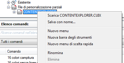

Scaricamento di un file di personalizzazione (CUIx) parziale tramite la scheda Personalizza
  2. Nella struttura del file CUIx principale, fare clic sul segno più (+) accanto al nodo File di personalizzazione parziali per espanderlo.
    Vengono visualizzati tutti i file CUIx parziali caricati nel file CUIx principale.
  3. Fare clic con il pulsante destro del mouse sul file CUIx parziale che si desidera scaricare. Fare clic su Scarica <nome gruppo di personalizzazione>.
    Il file CUIx parziale viene scaricato e rimosso dalla struttura.
  4. Fare clic su Applica.

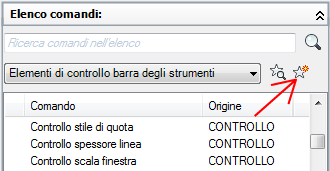

Aggiunta di comandi ad un file di personalizzazione (CUIx) parziale
  1. Nella scheda Personalizza, nel riquadro Personalizzazioni in <nome file>, selezionare il file CUIx parziale dall'elenco a discesa.
  2. Nel riquadro Elenco comandi, fare clic sul pulsante Crea un nuovo comando.
  3. Modificare le proprietà del nuovo comando nel riquadro Proprietà in base alle proprie esigenze.
