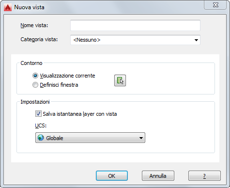

Finestra di dialogo Nuova vista
Crea una vista con nome.
Elenco di opzioni
Vengono visualizzate le opzioni seguenti:
Nome della vista
Specifica il nome della vista.
Categoria vista
Specifica una categoria per la vista con nome.
Contorno
Definisce l'area del disegno assegnata alla vista con nome.
Visualizzazione corrente
Imposta la visualizzazione corrente come nuova vista.
Definisci finestra
Consente di impostare come nuova vista una finestra definita nell'area di disegno specificando i due angoli opposti.
Pulsante Definisci finestra della vista
Chiude temporaneamente le finestre di dialogo Nuova vista e Gestione viste per consentire la definizione degli angoli opposti della nuova finestra di vista mediante il dispositivo di puntamento.
Impostazioni
Fornisce opzioni per il salvataggio delle impostazioni con la vista con nome.
Salva istantanea layer con vista
Salva le impostazioni correnti sulla visibilità dei layer insieme alla nuova vista con nome.
UCS
Per le viste modello e layout, specifica un sistema UCS da salvare con la nuova vista.
