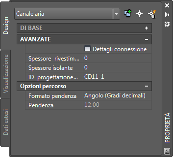

Informazioni sulle proprietà avanzate
Le proprietà avanzate vengono compresse per default. Per visualizzare le proprietà avanzate, fare clic su (freccia verso il basso).
Proprietà avanzate (comprende le proprietà del canale aria flessibile)
Nota: Nella tabella seguente, le proprietà relative alla Connessione a flangia sono precedute da un asterisco (*). Le proprietà relative alla Deviazione sono precedute da due asterischi (**). Le proprietà relative ai un canali aria flessibili sono precedute da tre asterischi (***) e sono disponibili solo quando è selezionato il rispettivo oggetto.
Proprietà Descrizione
Dettagli connessione
Fare clic su per aprire il foglio di lavoro Dettagli connessione.
Nota: Per ulteriori informazioni, vedere Connettori di canali aria.
Rivestimento, spessore
Consente di specificare lo spessore del rivestimento per il segmento di canale aria corrente.
Spessore isolante
Consente di specificare lo spessore dell'isolante per il segmento di canale aria corrente.
** Posizione deviazione
Fare clic su per aprire la finestra di dialogo Posizione deviazione.
Nota: Per ulteriori informazioni, vedere Modifica della posizione di deviazione di un raccordo di canale aria.
***ID progettazione assegnato Specifica l'ID di progettazione del segmento e del raccordo canale aria utilizzati per la fabbricazione del canale aria.
**Alette
Attiva o disattiva le alette.
Percorso Descrizione
*Formato pendenza
Visualizza il formato di pendenza corrente (non modificabile).
*Pendenza
Consente di specificare il valore di pendenza per il segmento di canale aria corrente (non modificabile).
Quote flangia Descrizione
* Estensione flangia Specifica l'estensione della flangia. Il valore dell'estensione della flangia dipende dalla forma del canale aria. I raccordi e i segmenti del canale aria utilizzano gli stessi valori se la forma è la stessa.
* Spessore flangia Specifica lo spessore della flangia. Il valore dello spessore della flangia dipende dalla forma del canale aria. I raccordi e i segmenti del canale aria utilizzano gli stessi valori se la forma è la stessa.
Grafica Descrizione
**Elementi grafici
Consente di specificare un modello per i canali aria flessibili.
Nota: Per ulteriori informazioni, vedere Disegno di un canale aria flessibile.
**Intervallo
Consente di specificare un valore di intervallo per i canali aria flessibili.
Geometria Descrizione
**Geometria
Questa opzione viene utilizzata durante la modifica del layout di canali aria flessibili.
