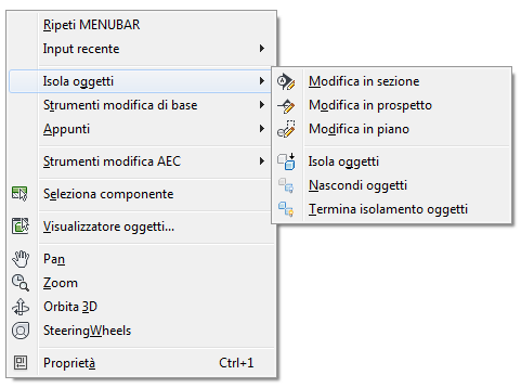

Se sono selezionati diversi tipi di oggetto, il menu di scelta rapida include solo i comandi che possono essere applicati a tutti gli oggetti selezionati. Analogamente, nella barra multifunzione viene visualizzata una scheda contestuale Oggetti multipli in cui sono disponibili solo i comandi applicabili. Se non è selezionato alcun oggetto, viene visualizzato il menu di scelta rapida generico illustrato nella figura sottostante, in cui sono disponibili comandi non specifici dell'oggetto.
Menu di scelta rapida generale
