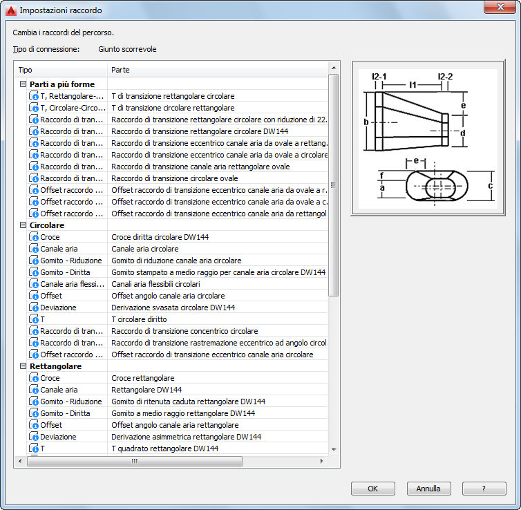

È possibile sostituire una preferenza di percorso cambiando il tipo di connessione e specificare parti diverse da utilizzare durante il disegno di un tratto di canale aria. Ad esempio, se si desidera utilizzare connessioni a flangia di una conduttura specifica invece di connessioni di default a giunto scorrevole, è possibile selezionarle nel menu a discesa.
Quando si modifica una parte di default, questa rimane attiva fino al termine del comando Aggiunta canale aria. Alla successiva aggiunta di canali aria, verrà riutilizzata la parte di default nella preferenza di percorso.
Nota: Finché il comando Aggiunta canale aria resta attivo, la parte di sostituzione viene utilizzata al posto della parte di default.
