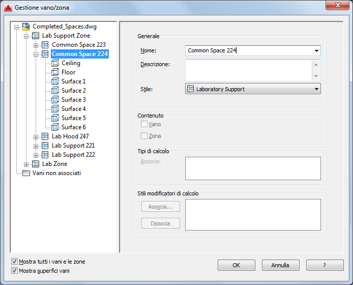

  3. In Gestione vano/zona selezionare sia Mostra tutti i vani e tutte le zone, sia Mostra superfici vani.
    È possibile espandere le zone per visualizzare i vani associati ad esse. Espandendo i vani sarà possibile visualizzare le superfici, i tipi di superficie e le aperture.
  4. Per modificare un tipo di superficie, ad esempio per specificare un muro esterno o interno, verificare che Mostra superfici vani sia selezionato.
  5. Espandere il vano e selezionare la superficie da specificare.
    Se necessario, spostare la finestra Gestione vano/zona per verificare come la superficie selezionata viene evidenziata nel disegno.
  6. Per Tipo specificare un tipo di superficie dall'elenco a discesa.
  7. Per specificare i tipi di superficie per tutti i vani, eseguire la procedura descritta in precedenza.
