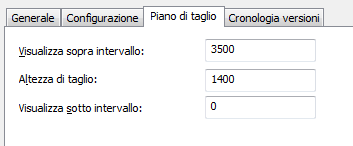

    Fare clic su scheda Gestisci gruppo Stile e visualizzazione Gestione visualizzazioni . Selezionare una configurazione di visualizzazione che utilizza una rappresentazione di visualizzazione di tipo Piano in una vista Alto (piano) o Unifilare (solo per il dominio Canale aria). Nel riquadro destro fare clic sulla scheda Piano di taglio.
  3. In Altezza di taglio immettere un valore per il piano di taglio.
    Il piano di taglio è l'altezza alla quale un oggetto viene tagliato per creare la rappresentazione della pianta.
    Esempio della scheda Piano di taglio in Gestione visualizzazioni

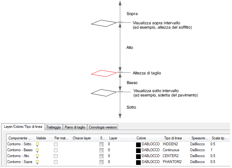

    I valori immessi per gli intervalli Sopra e Sotto non sono relativi all'altezza di taglio. Sono valori di altezza assoluti calcolati dall'origine WCS. Pertanto, il valore che si immette per Visualizza sopra intervallo deve essere superiore al valore immesso per Altezza di taglio. Valori non validi causeranno risultati non corretti.
    Nota: Il pulsante Calcola nella scheda Piano di taglio è disponibile solo se si è selezionato un progetto mediante il Navigatore progetto e il disegno corrente contiene più piani. Consente di visualizzare la finestra di dialogo Piano di taglio per impostare l'altezza del piano di taglio per gli oggetti su un livello specifico.
  4. In Visualizza sopra intervallo, immettere un valore per l'intervallo superiore della pianta del piano.
    Gli oggetti al di sopra di tale intervallo verranno visualizzati tramite i componenti di visualizzazione Sopra. Ad esempio, nelle rappresentazioni di visualizzazione unifilare, si tratta del componente Unifilare - Sopra. Nelle rappresentazioni di visualizzazione Piano si tratta dei componenti Contorno - Sopra, Isolante - Sopra e Salita/discesa - Sopra.
    Gli oggetti compresi nell'intervallo o al di sotto di esso che si trovano al di sopra dell'altezza di taglio vengono visualizzati tramite i componenti di visualizzazione Alto.
  5. In Visualizza sotto intervallo, immettere un valore per l'intervallo inferiore della pianta del piano. Gli oggetti a livello del piano di taglio o al di sotto dello stesso che si trovano al di sopra dell'altezza immessa vengono visualizzati tramite i componenti di visualizzazione Basso. Gli oggetti a questa altezza o al di sotto di essa vengono visualizzati tramite i componenti di visualizzazione Sotto.
