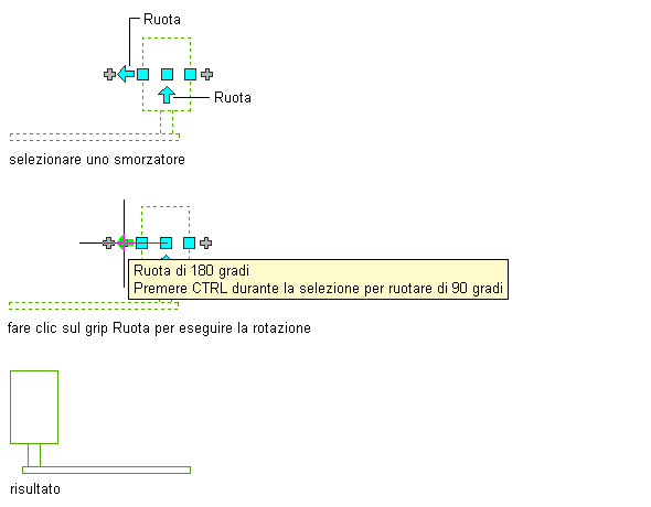

È possibile utilizzare il grip Ruota (
) a forma di freccia per ruotare parti in linea, raccordi canale aria e deviazioni HVAC di 180 o 90 gradi nella direzione indicata dal grip.
Rotazione di 90 gradi di uno smorzatore in vista piana

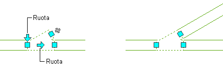

In AutoCAD MEP i grip Ruota vengono visualizzati su parti in linea, raccordi e deviazioni HVAC con connettori alle estremità opposte. Tuttavia, quando risulta necessario mantenere la connettività dei tratti di canale aria, le opzioni di rotazione disponibili vengono limitate o i grip vengono nascosti. Ad esempio, nell'illustrazione seguente, è possibile ruotare il raccordo a Y sulla sinistra in diversi modi, ma non è possibile ruotare il raccordo a Y sulla destra a causa della derivazione connessa.
Raccordo a Y con e senza grip Ruota
