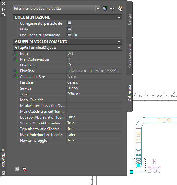

  2. Nel riquadro proprietà fare clic sulla scheda Dati estesi.
    Esempio di dati del gruppo di voci di computo relativi ad un diffusore da soffitto
  3. Espandere Gruppi di voci di computo, se necessario.
  4. Modificare i valori del gruppo di voci di computo nel modo desiderato.
    Se i valori del gruppo di voci di computo sono ricavati dallo stile della parte o del sistema, fare clic sul pulsante di modifica nell'intestazione del gruppo di voci di computo, quindi modificare i valori nella finestra di dialogo Modifica dati gruppo voci di computo.
