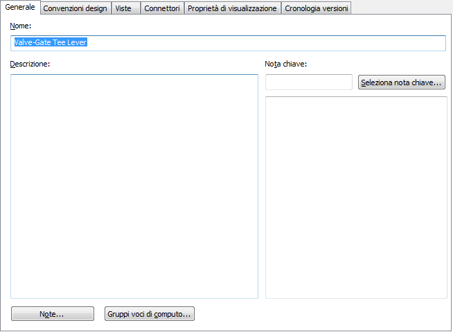

  2. Nella finestra di dialogo Stili, fare clic sulla scheda Generale.
  3. Immettere un nome e una descrizione.
    Nota: Il nome è predefinito in base all'oggetto e deve essere modificato con cautela. Evitare nomi duplicati per prevenire confusione.

  11. Se nella finestra di dialogo Stili è disponibile il pulsante Gruppi voci di computo, fare clic su di esso.
    Viene visualizzata la finestra di dialogo Modifica dati gruppo voci di computo.
  12. Nella finestra di dialogo Modifica dati gruppo di voci di computo, configurare i gruppi di voci di computo per lo stile.
