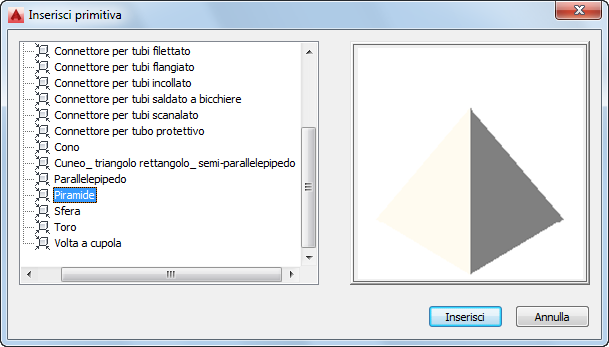

    Finestra di dialogo Inserisci primitiva
  3. Nella finestra di dialogo Inserisci primitiva, selezionare la primitiva da aggiungere al modello parte, quindi fare clic su Inserisci.

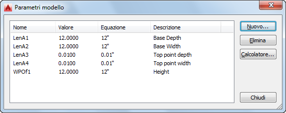

    Tutte le caratteristiche di modellazione della primitiva vengono copiate nella parte personalizzata. Se le unità del disegno che definisce la primitiva non corrispondono alle unità utilizzate nel disegno della parte, le unità vengono convertite adeguatamente dal programma. È quindi possibile utilizzare il modello parte come se tutte le caratteristiche fossero state create manualmente.
    Nei parametri di modello della parte le descrizioni dei parametri ricavati da una primitiva includono il nome della primitiva. In tal modo si facilita la differenziazione dei parametri quando sono presenti più primitive o una combinazione di primitive e caratteristiche aggiunte manualmente al modello parte.
    Finestra di dialogo Parametri modello
