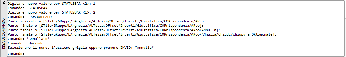

Informazioni sulla riga di comando
Nella finestra della riga di comando, sopra la barra di stato, è possibile immettere direttamente i comandi.
Per visualizzare e nascondere la finestra della riga di comando, fare clic su scheda Vistagruppo FinestreRiga di comando.
Se si desidera nascondere la finestra mobile della riga di comando quando è inutilizzata, lasciandone visualizzata solo la barra del titolo, fare clic su nella barra del titolo della finestra della riga di comando. Quando si posiziona il cursore sulla barra del titolo, la finestra della riga di comando viene visualizzata nuovamente. Questa icona non viene visualizzata quando la riga di comando è ancorata alla parte inferiore dell'area di disegno.
Riga di comando mobile
