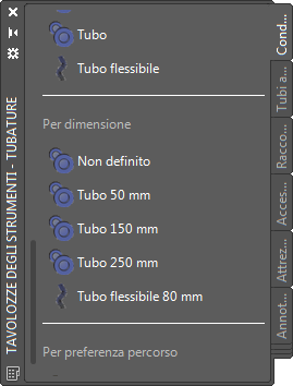

È possibile visualizzare il set di tavolozze degli strumenti mentre si visualizza anche il disegno sottostante, applicando la trasparenza al set di tavolozze degli strumenti.
Set di tavolozze degli strumenti con trasparenza
Nota: La funzione di trasparenza non è disponibile se la tavolozza è ancorata o se è attiva l'accelerazione hardware.
