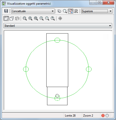

    Viene visualizzato il Visualizzatore oggetti parametrici.
    Finestra di dialogo Visualizzatore oggetti parametrici
  7. Selezionare una vista diversa dall'elenco oppure fare clic su per visualizzare il modello utilizzando l'esplorazione orbita 3D.
  8. Nel Visualizzatore oggetti parametrici selezionare un punto del cerchio e trascinare il cursore lungo la circonferenza per visualizzare dinamicamente il modello 3D da vari punti di vista.
  9. Lasciando aperto il Visualizzatore oggetti parametrici, selezionare una dimensione parte diversa nella finestra di dialogo Parametri dimensione.
    Nel visualizzatore oggetti viene visualizzata la dimensione parte.
  10. Ispezionare il modello da vari punti di vista per verificarne l'integrità.
    Se vengono riscontrati problemi quali unioni di segmenti non corrette, apportare le modifiche necessarie e ispezionare nuovamente le dimensioni parte, ripetendo la procedura fino a quando tutte le dimensioni parte non vengono visualizzate correttamente.
