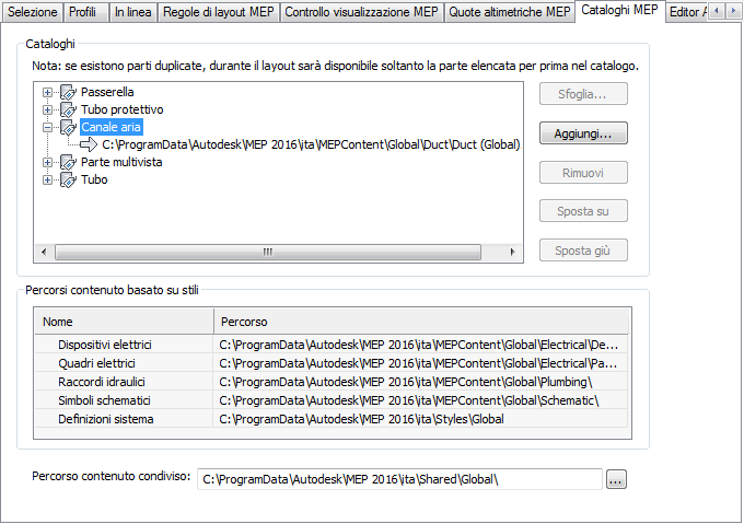

| Per... | Procedere nel modo seguente... |
| Aggiungere un catalogo | Selezionare la categoria a cui si desidera aggiungere il catalogo, quindi fare clic su Aggiungi. Nella finestra di dialogo di selezione del file, individuare il catalogo (file APC), selezionarlo e fare clic su Apri. |
| Rimuovere un catalogo | Selezionare il catalogo, quindi fare clic su Rimuovi. |
| Specificare un altro catalogo | Selezionare il catalogo che si desidera sostituire, quindi fare clic su Sfoglia. Nella finestra di dialogo di selezione del file, individuare il catalogo (file APC), selezionarlo e fare clic su Apri. |
| Modificare l'ordine dei cataloghi | Selezionare il catalogo, quindi fare clic su Sposta su o Sposta giù a seconda delle esigenze. L'ordine in cui sono elencati i cataloghi nella scheda Cataloghi MEP è lo stesso che viene adottato per la selezione delle parti nel corso della creazione del layout. |
In AutoCAD MEP sono disponibili cataloghi parti e librerie di contenuto in cui sono presenti rispettivamente numerose parti conformi agli standard di settore e oggetti basati su stili. È tuttavia possibile creare cataloghi e contenuto personalizzati. Per ulteriori informazioni, vedere Personalizzazione dei cataloghi, Personalizzazione del contenuto basato su cataloghi e Personalizzazione del contenuto basato su stili.
Nella finestra di dialogo Opzioni è possibile specificare i percorsi del contenuto, ossia dei cataloghi parti e del contenuto basato su stili necessari durante la creazione del layout. Se il contenuto è memorizzato nel computer, è necessario specificare le posizioni locali nella relativa finestra di dialogo; nel caso in cui sia memorizzato in una rete, per consentirne la condivisione tra più utenti, è necessario specificare percorsi di rete.
È possibile specificare più cataloghi parti per una categoria. Ad esempio, per la categoria Canale aria è possibile specificare il catalogo canali aria integrato nel software e un catalogo canali aria personalizzato. Se tuttavia in diversi cataloghi sono presenti due parti con lo stesso ID o nome, solo la parte elencata per prima nel catalogo viene visualizzata nel corso della selezione delle parti, ad esempio quando si aggiungono parti multivista ad un disegno o quando si selezionano raccordi tubo per la definizione di una preferenza di percorso.
