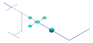

Rotazione di un simbolo nel piano assonometrico corrente
Nel piano assonometrico superiore, prima della rotazione
Nel piano assonometrico superiore, dopo una rotazione di 180°

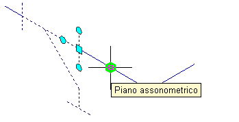

Rotazione di un simbolo intorno ai tre piani assonometrici
Nel piano assonometrico sinistro, prima della rotazione del piano assonometrico
Nel piano assonometrico sinistro, dopo la rotazione del piano assonometrico
